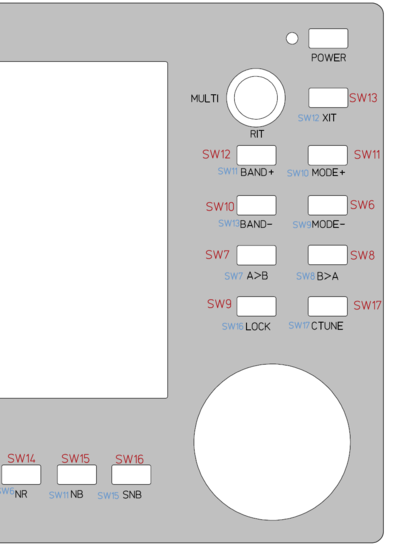

Un second pcb est à l'étude qui servira de "façade" à la console et n'aura strictement aucune fonction électronique spécifique. C'est une extension purement cosmétique, qui peut être remplacée par une plaque d'aluminium usinée/fraisée avec l'une des CNC Charly Robot ou travaillé à la lime et à la perceuse.

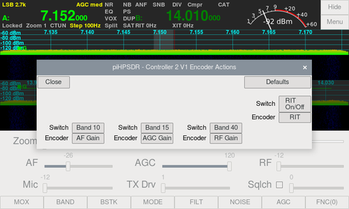

Les paramètres de réglages du bouton « Configure GPIO » (au lancement de PiHPSDR) varient en fonction de la version du logiciel. Ce qui fonctionne pour une V2 RC7 ne donnera rien sur une V2 RC15… lorsque cela n’occasionne pas un plantage magistral ou une désactivation des fonctions Bluetooth
Pour faciliter les choses, la documentation de Pihpsdr ne mentionne strictement rien à ce sujet, ce qui a contraint Nicolas F4EGX à triturer les méandres de la gestion des gpio et du bus I2C pour parvenir à une solution exploitable. Tout ce qui suit est le fruit de son travail… et ce n’était pas franchement évident.

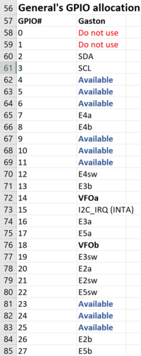

Scan du bus i2c
Dans un premier temps, il est nécessaire de scanner en permanence le bus i2c pour « voir » quels sont les conséquences lorsque l’on appuie sur chacun des interrupteurs fugitifs.
Sans lancer PiHPSDR, ouvrez une fenêtre terminal et tapez l’ordre
  i2cdetect -y 1
(cliquez sur la photo pour agrandir)
Cet ordre fournit l’adresse de base du décodeur i2c situé sur la carte principale de l’interface PiHPSDR. Par défaut, 0x20. Si ce n’est pas le cas, vérifiez le « patch » de soudure déterminant l’adressage du décodeur, les trois broche A0, A1 et A2 doivent être reliées à la masse.
Toujours dans cette fenêtre terminal, lancez l’ordre
  watch -d -n 0.1 "i2cget -y 1 0x20 0x13; i2cget -y 1 0x20 0x12;"
Cette commande « boucle » toutes les 0,1 secondes l’examen des adresses I2C concernées. Le commutateur « -y » élimine le prompte de confirmation « yes/no »
A chaque pression d’un des boutons, l’adresse en question s’affiche sous la forme
* 0x ??
* 0x ??
* Avec ?? allant de 00 à FF

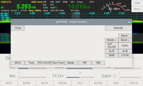

Chaque correspondance « bouton/adresse » doit être notée dans l’ordre. Ainsi, le bouton MOX est situé en 0x7f ;0xff, Tune en 0xbf ;0xff etc (ces exemples ne concernent que la version installée dans le prototype Electrolab et peut changer en fonction de la version logicielle)
En regard de chaque bouton, ajouter, dans une troisième colonne correspondante, le complément à FFFF du résultat obtenu, et dans une quatrième colonne l’appellation « logicielle » du bouton en question.
MOX, par défaut, est attribué au bouton SW2. Le complément de son adresse 0x7fff est égal à 8000 (FFFF -7FFF=8000).
Tune est attribué au bouton SW3, adresse BFFF, complément 4000,
Pure Signal est attribué à SW4, adresse DFFF, complément 2000
et ainsi de suite (voir tableau ci-dessous)
Cette corvée achevée, il ne reste plus qu’à lancer l’exécution de PiHPSDR, de sélectionner, dans le premier écran d’accueil, le bouton « Configure GPIO »

Les poussoirs
Comme le routage de l’interface est différent de la version officielle « Apache labs », les encodeurs et boutons doivent être configurés un à un
Les boutons utilisent la même IRQ, le même adressage, mais leur disposition ne correspond plus aux fonctions de la façade. Deux solutions existent pour contourner ce problème
  • Modifier un à un l’ordre et le « poids » binaire correspondant des boutons dans le fichier « pihpsdr/src/i2c.c ». L’opération est assez fastidieuse.
  • Laisser le fichier en question intact et attribuer les fonctions de chaque bouton par le truchement de l’outil situé dans « Menu/switches » en respectant la capture d’écran ci-après
  • Pour qui souhaite comprendre le « comment » de ces réaffectations, le dessin ci-dessous détaille les changements liés au câblage de chaque poussoir.
En rouge, l’attribution physique (câblée) du bouton, en bleu, l’attribution logique (ou fonction) du bouton.
Les encodeurs
Même problème coté encodeurs. Le routage du circuit imprimé diffère de celui établi par le concepteur initial du pcb (Kjell LA2NI). Dans ce cas précis, la modification nécessite un patch du fichier « pihpsdr/src/gpio.c ».
La modification porte sur deux sections du fichier :
  • L’attribution des gpio pour chaque encodeur et chaque interrupteur « poussoir » situé dans l’axe de chaque encodeur
  • La modification des gpio réservées aux éventuels signaux de commutation externes non supportés par l’interface PiHPSDR (entrée et sortie du manipulateur CW « straight key » ou iambique, PTT in et out)
La section modifiée est établie comme suit (ligne 278) :
static const ENCODER encoders_controller2_v1[MAX_ENCODERS] = {
 {TRUE, TRUE, 26, 1, 20, 1, 0, AF_GAIN,  R_START, FALSE, TRUE, 0, 0, 0, 0, 0, 0, R_START, TRUE,  TRUE, 21, MENU_BAND,      0L},
 {TRUE, TRUE, 13, 1, 16, 1, 0, AGC_GAIN, R_START, FALSE, TRUE, 0, 0, 0, 0, 0, 0, R_START, TRUE,  TRUE, 19, MENU_BANDSTACK, 0L},
 {TRUE, TRUE,  8, 1,  7, 1, 0, IF_WIDTH, R_START, FALSE, TRUE, 0, 0, 0, 0, 0, 0, R_START, TRUE,  TRUE, 12, MENU_MODE,      0L},
 {TRUE, TRUE, 27, 1, 17, 1, 0, RIT,      R_START, FALSE, TRUE, 0, 0, 0, 0, 0, 0, R_START, TRUE,  TRUE, 22, MENU_FREQUENCY, 0L},
 {TRUE, TRUE, 18, 1, 14, 1, 0, VFO,      R_START, FALSE, TRUE, 0, 0, 0, 0, 0, 0, R_START, FALSE, TRUE,  0, NO_ACTION,      0L},
La suppression des gpio réservée est située un peu plus bas, ligne 911. Il suffit de donner une valeur négative au numéro de gpio correspondant pour que l’adresse soit ignorée.
case CONTROLLER2_V1:
   // GPIO lines not used by controller: 5, 6, 7, 9, 10, 11, 12, 13, 14
   CWL_LINE = -1;
   CWR_LINE = -1;
   CWKEY_LINE = -1;
   PTTIN_LINE = -1;
   PTTOUT_LINE = -1;
   CWOUT_LINE = -1;
   memcpy(my_encoders, encoders_controller2_v1, sizeof(my_encoders));
   memcpy(my_switches, switches_controller2_v1, sizeof(my_switches));
   encoders = my_encoders;
   switches = my_switches;
   break;
Les personnes souhaitant utiliser les signaux CWL, CWR, CWKEY, PTT_IN, CW_OUT et PTT_OUT peuvent les réaffecter au gpio 4, 5, 6, 23, 24 et 25.
Voir le tableau ci-après
En cas de conflit d’adressage, le logiciel s’exécute, mais l’interface est totalement inopérante

Les modifications une fois prises en compte, il est possible d'utiliser l'option "Menu/encoders" pour affecter une fonction autre que celle configurée par défaut. Dans l'exemple ci-dessous, les poussoirs des trois encodeurs du bas servent à commuter rapidement sur les bandes 10, 15 et 40 mètres
