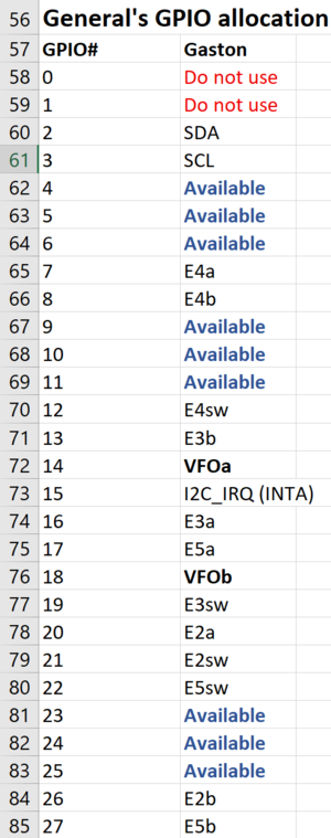

Scan des gpio
Note importante : les Raspberry Pi 4 ne sont pas reconnus par la commande « gpio readall » utilisée au fil de cette procédure. Une mise à niveau de cet outil est nécessaire avant d’entamer l’étape suivante (les possesseurs de modèles 3, 3B, 3B+ peuvent élider cette mise à jour)
La procédure est décrite dans le détail par notre confrère François, dans les colonnes de son magazine en ligne Framboise 3.14
Cette éventuelle mise à jour effectuée, taper l’ordre suivant dans une fenêtre terminal
   watch -d -n 0.1 gpio readall
(encore une lecture cyclique effectuée toutes les 0,1 secondes)
La procédure est identique à celle employée pour déterminer les adresses des interrupteurs fugitifs. Il suffit de tourner un à un chaque encodeur et noter les deux adresses de la colonne « wPi » situées sur la ligne affichant un « clignotement » des valeurs de la colonne « V »
(cliquez sur la photo pour agrandir)

Même problème coté encodeurs. Le routage du circuit imprimé diffère de celui établi par le concepteur initial du pcb (Kjell LA2NI). Dans ce cas précis, la modification nécessite un patch du fichier « pihpsdr/src/gpio.c ».
La modification porte sur deux sections du fichier :
  • L’attribution des gpio pour chaque encodeur et chaque interrupteur « poussoir » situé dans l’axe de chaque encodeur
  • La modification des gpio réservées aux éventuels signaux de commutation externes non supportés par l’interface PiHPSDR (entrée et sortie du manipulateur CW « straight key » ou iambique, PTT in et out)
La section modifiée est établie comme suit (ligne 278) :
static const ENCODER encoders_controller2_v1[MAX_ENCODERS] = {
 {TRUE, TRUE, 26, 1, 20, 1, 0, AF_GAIN,  R_START, FALSE, TRUE, 0, 0, 0, 0, 0, 0, R_START, TRUE,  TRUE, 21, MENU_BAND,      0L},
 {TRUE, TRUE, 13, 1, 16, 1, 0, AGC_GAIN, R_START, FALSE, TRUE, 0, 0, 0, 0, 0, 0, R_START, TRUE,  TRUE, 19, MENU_BANDSTACK, 0L},
 {TRUE, TRUE,  8, 1,  7, 1, 0, IF_WIDTH, R_START, FALSE, TRUE, 0, 0, 0, 0, 0, 0, R_START, TRUE,  TRUE, 12, MENU_MODE,      0L},
 {TRUE, TRUE, 27, 1, 17, 1, 0, RIT,      R_START, FALSE, TRUE, 0, 0, 0, 0, 0, 0, R_START, TRUE,  TRUE, 22, MENU_FREQUENCY, 0L},
 {TRUE, TRUE, 18, 1, 14, 1, 0, VFO,      R_START, FALSE, TRUE, 0, 0, 0, 0, 0, 0, R_START, FALSE, TRUE,  0, NO_ACTION,      0L},
La suppression des gpio réservée est située un peu plus bas, ligne 911. Il suffit de donner une valeur négative au numéro de gpio correspondant pour que l’adresse soit ignorée.

Les personnes souhaitant utiliser les signaux CWL, CWR, CWKEY, PTT_IN, CW_OUT et PTT_OUT peuvent les réaffecter au gpio 4, 5, 6, 23, 24 et 25.
Voir le tableau ci-après
En cas de conflit d’adressage, le logiciel s’exécute, mais l’interface est totalement inopérante
