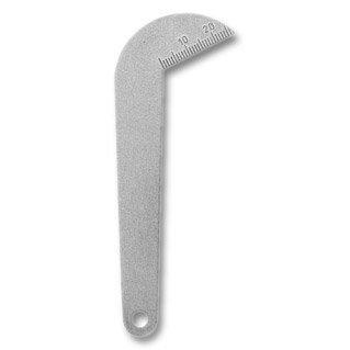

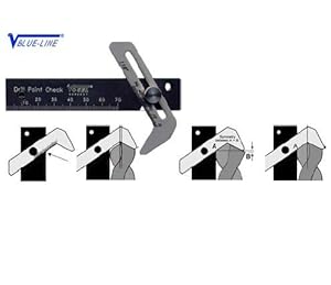

Outil de contrôle
Lécuyer fait usage d'un outil, pour le contrôle de l'angle et du centrage. Le centrage, je crois que l'oeil nu est préférable à l'outil. Quant à l'angle, il n'est pas critique; bref on peut peut être s'en passer?
Exemple d'outils de contrôle, dispo chez tous les bons fournissseurs d'outillage :à angles multiples,à angle fixe de 118° ou universel.
